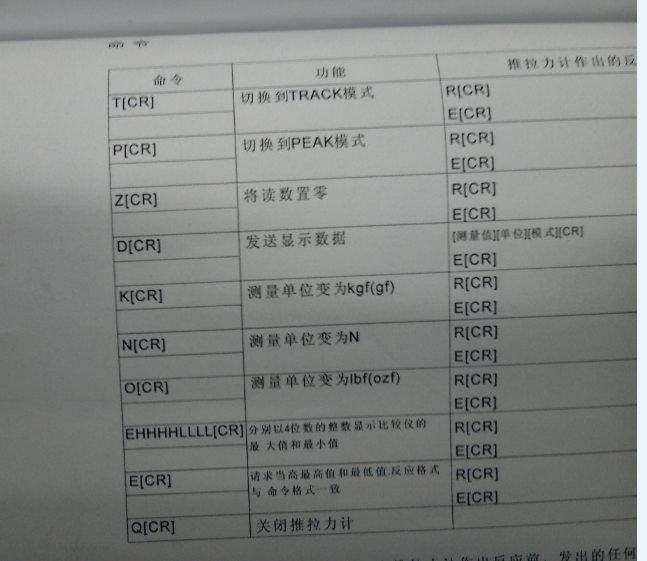

]请教FX2N-232IF通讯模块和测力表通讯程序怎么写读取仪表当前值 在此谢谢各位师父了

你要把拉力计的通讯协议详细的传上来大家才可以帮你,程序主要是根据拉力计的通讯协议写的

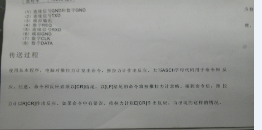

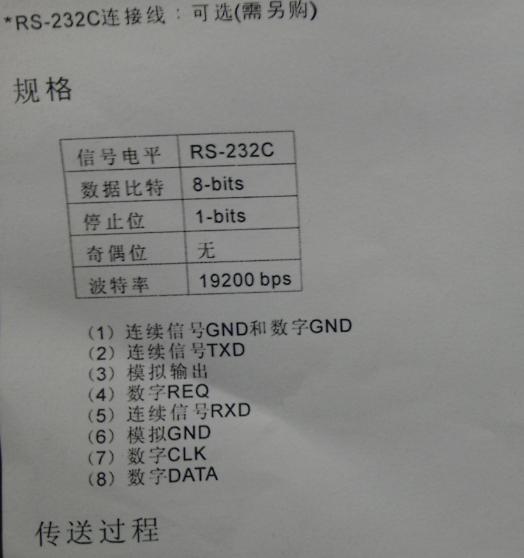

说明书就这3张
