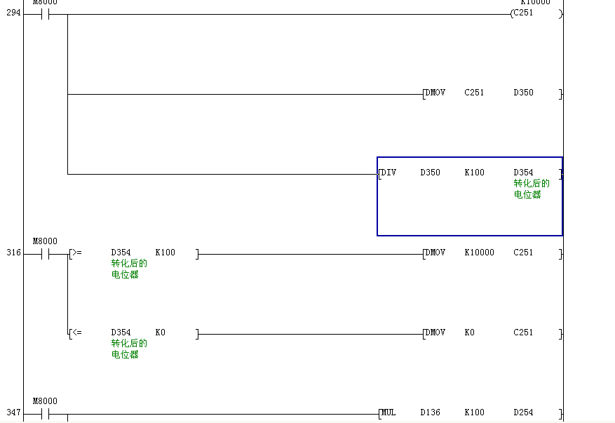

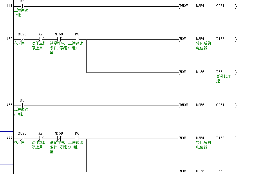

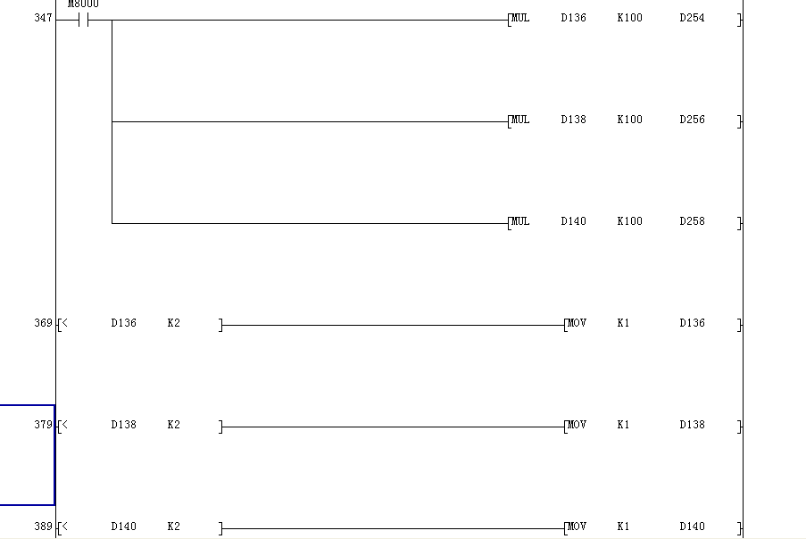

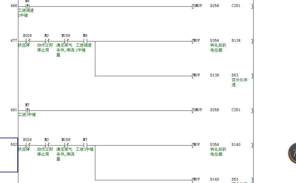

刚学编码器,关于编码器的一段程序。
henry214
4 个
126 点
2053 分
在线时间: 6(小时)
2013-12-20
2016-10-04
查看henry214的
发表于: 2014-07-17 19:39
描述:程序
是关于编码器的一段程序,我刚开始学习plc,找了很多资料都看不懂是什么意思,程序大概的意思应该是在一段距离内,转动编码器,可以控制油泵的流量,起到调节油缸的速度,在另外一段距离,可以从复上面的调速。在从复一次,一共三个距离,三段调速。希望看懂的可以给我指点指点,非常感谢!!!
