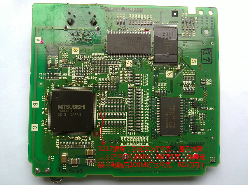

故障现象:以太网口不能通讯。
通电RUN灯、INTI灯亮(正常),PLC设置网络参数、设置电脑IP,以太网口作为编程口,使用交叉网线直接连接到电脑,此时RUN灯亮、INIT灯常亮、100M灯常亮、RD灯闪亮、SD灯常亮(正常不亮),测量电路板上所有的电阻,发现R217(10欧)损坏,更换后,RUN灯亮、INIT灯常亮、100M灯常亮、RD灯闪亮,而SD灯熄灭了,测试以太网口,可以上、下载程序、监控正常,故障排除。
