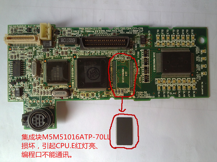

故障现象,CPU.E灯亮,编程口不能通讯。
更换一完好CPU板,故障消失,说明是CPU板的问题,检测CPU板上的电阻,没有发现问题,怀疑CPU板上的闪存芯片M5M51016ATP-70LL损坏引起,手上有一块FX2N-64的CPU板,不知好坏,闪存芯片型号为M5M51016BTP-70LL,试拆除后代换,一切正常,故障排除。
