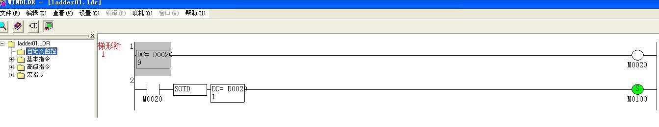

想要一个寄存器的值,如D20 的值从9 变为1 时置M100为ON, 只要不是9变1,像其它的8变1,10变1,都不置M100为ON, 这样怎么编程,望大虾支招!谢谢!

[attachment=123497]
您好,谢谢您的回复,请问三菱怎么做到这样?

引用第4楼lucas于2014-07-16 08:28发表的  :
三菱也一样的,原理一样

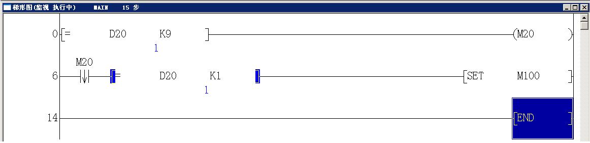

6楼  发表于: 2014-07-16 16:49
当d20等与9的时候你可以至位一个M20,然后M20与D20等于1是串联就可以至位M100

引用第5楼renzhe于2014-07-16 08:35发表的  :
三菱也一样的,原理一样
三菱可没有SOTD呀,能用三菱软件写一个出来吗?谢谢

    引用第8楼renzhe于2014-07-16 18:58发表的  :
    [attachment=123515]
    谢谢!
