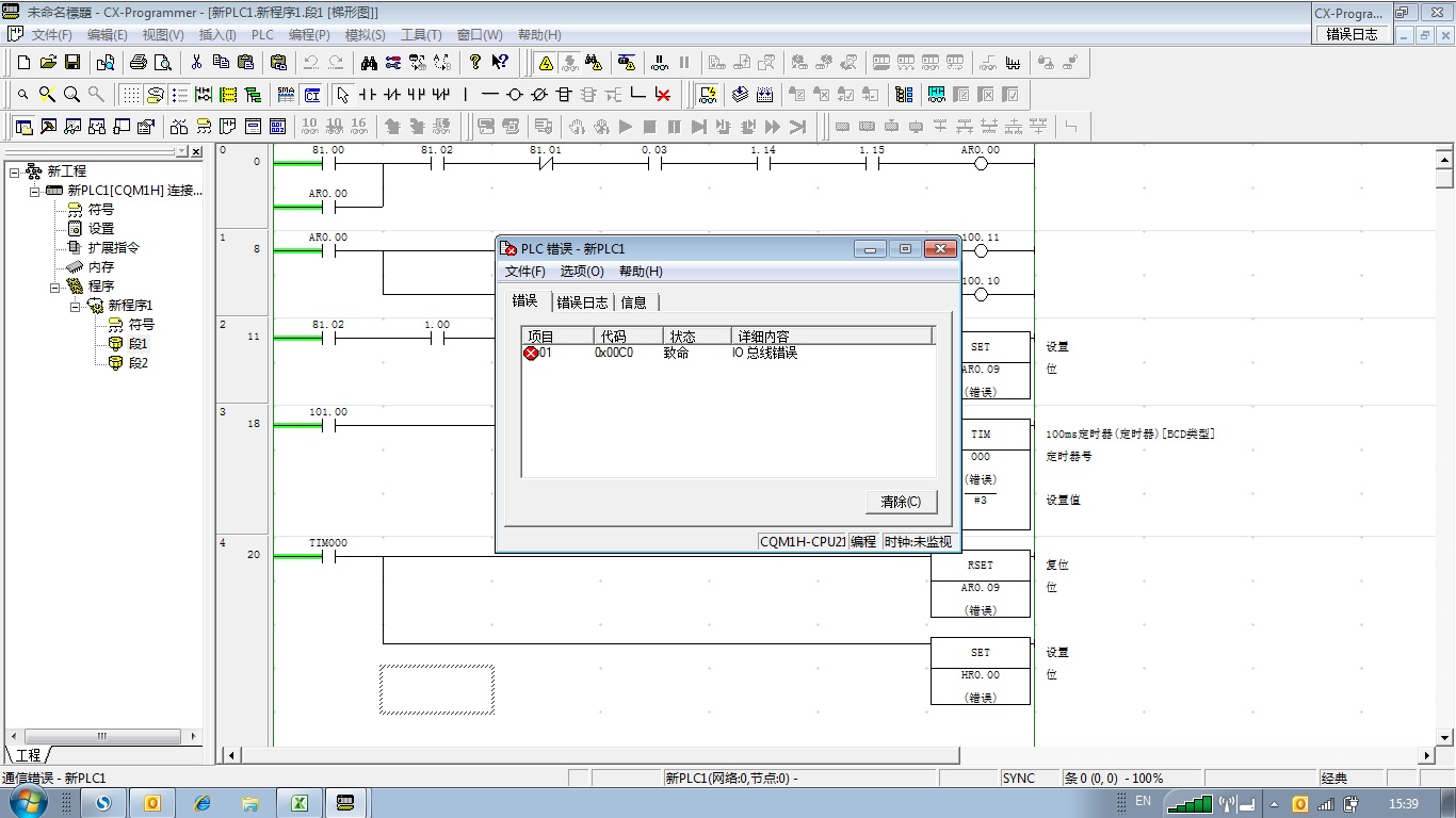

如图:我这是台旧设备,PLC:CQM1H 今天新编了一个程序,上传后不能运行,出现错误信息。我格式化PLC内存过一次。不知是程序问题还是PLC问题?求解!
此问题已解决,我后来仔细检查是PLC最后一块端板没扣紧。扣紧后,此报警信息消失。谢谢大家!

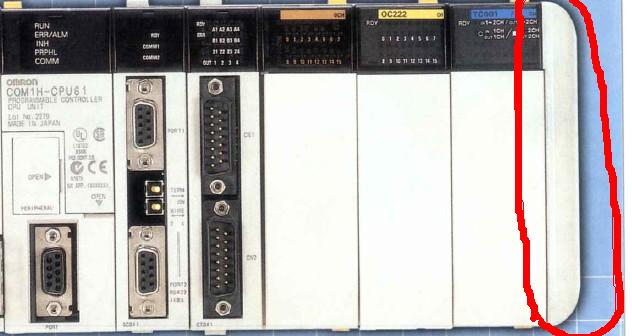

CQM1H的后面的终端版有没有?

见图片,可能没有端口封板.
