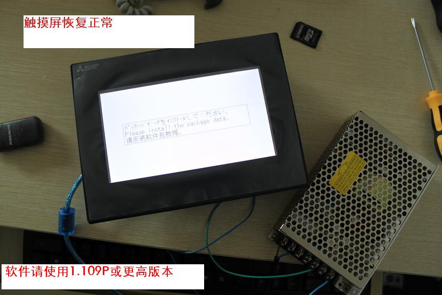

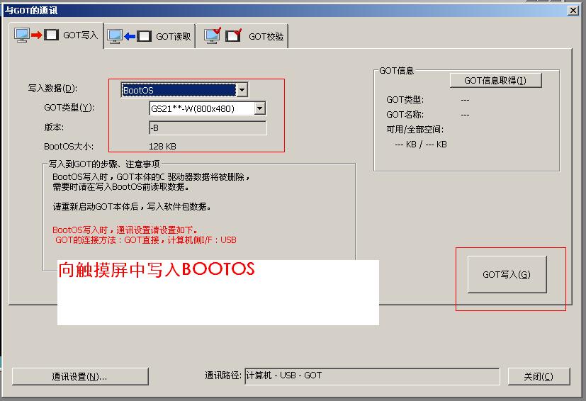

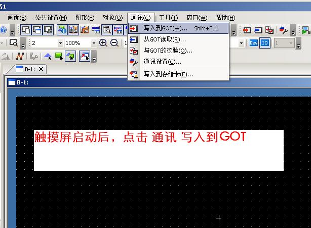

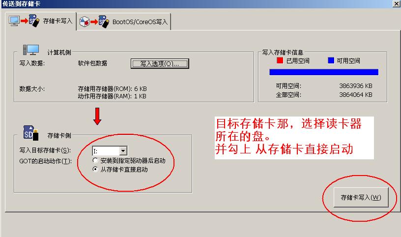

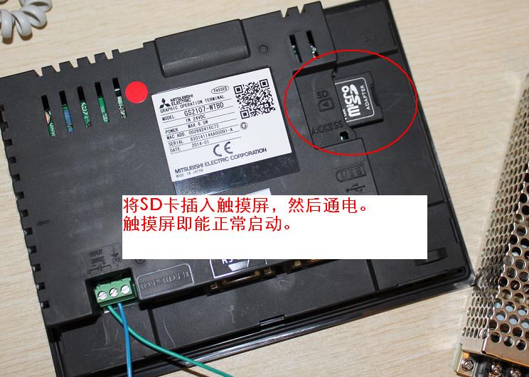

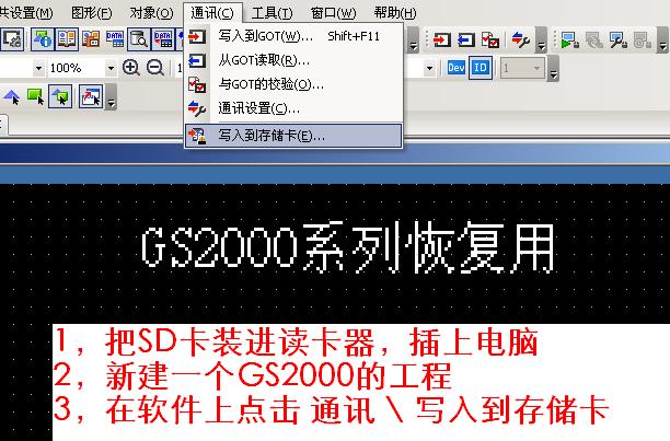

最近发现,GS2000系列屏,使用GTD3 V1.105K写入程序后偶尔会死机,黑屏。
经过研究,应该是工程文件的启动文件不正确导致,属于软件问题,和触摸屏本体没有关系。
建议使用使用GTD3 V1.109P或更高版本,可避免此问题出现。
已经遇到此问题的用户,可使用如下办法解决

    GT2000 的花屏现象也是软件造成,即使刷入高版本BOOTOS,后用低版本(1.105K)写工程文件照样花屏,必须用高级版本软件写工程文件

    感谢站长提供的帖子,我这里成功解决了GS2107开机卡在开机画面的问题

    对的,所以建议使用1.109P以上版本。
