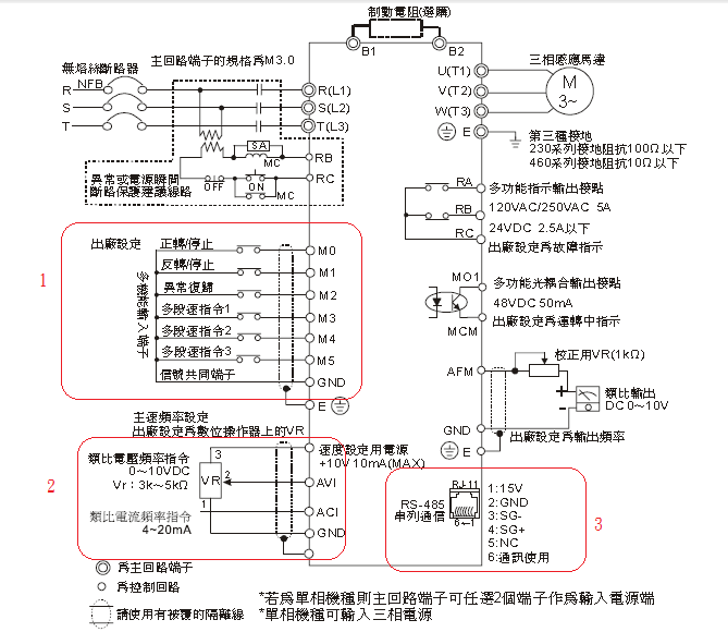

如题通过在触摸屏上设置频率高低,控制变频电机的转速快慢,要怎么配置PLC,触摸屏,模块等,用三菱的,程序怎么写,求指点,最好有范例,大侠帮忙

是通过在触摸屏上设置频率高低,控制变频电机的转速快慢

引用楼主fyh1977于2014-07-13 20:05发表的 在触摸屏上设置频率高低,控制变频电机转速快慢问题 :
以台達變頻器為例
1.以 I/O 接點控制
2.以 DA模組輸出0~10V控制
3.以 RS485通訊控制

触摸屏里输入频率数值送到PLC中再控制DA模组0-10V吗

用人機RS485直接跟變頻器即可完成

通过RS485通讯实现

还是485通讯最符合你的要求

没必要那么多    你这个可以直接用三菱里面有款变频器    用CC-LINK通讯的变频器   用远程设备   里面有对应地址   设置频率
