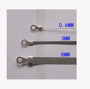

知道原理的社友帮下忙,  有一加热条 ,包装设备上的,现网上查说采用36V或24V交流电加热(出于安全考虑),用调压器调压控制温度,由于以前没做过这种设备,不知道调压器选哪种的,知道的朋友麻烦给个型号,或者另外的加热方式还有没有,谢谢了
这种加热条
