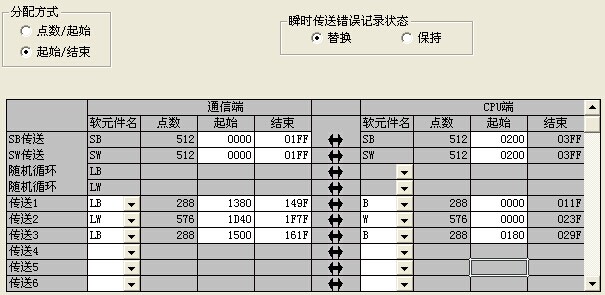

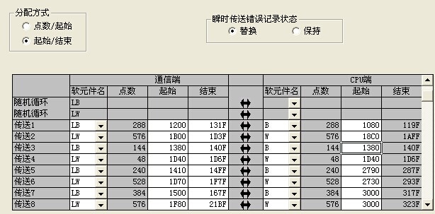

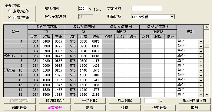

我想请教下 为什么我设备上的14 和 15号站设置的不在主站范围里 还是我理解错了请高手指教 说清楚点 小弟第一次搞这个

第一个是主站1号站 第二个是普通站14号站 第三个是普通站15号站 先看14号站 连接的LB范围是LB1380--LB14FF
而14号站的刷新参数设置范围有很多.先看传送1.LB1200--LB131F 还有传送7.LB1500--LB167F
再看看15号站,他的范围是LB1500--LB167F.而15号站的刷新参数设置范围有两个传送,其中传送1不在设置范围.LB1380--LB149F
请知道的大哥帮个忙小弟万分感谢!!!! 说清楚点
