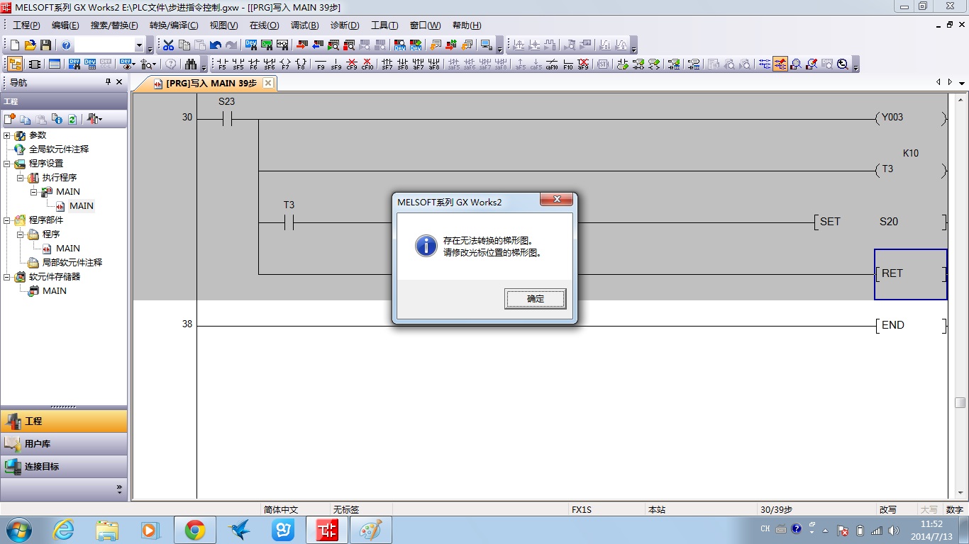

步进指令加RET后为什么不能转换?见图

为何步进指令加RET后不能转换?见图!谢谢!

RET应该自左母线直接供电

1楼正解。

2楼正解。

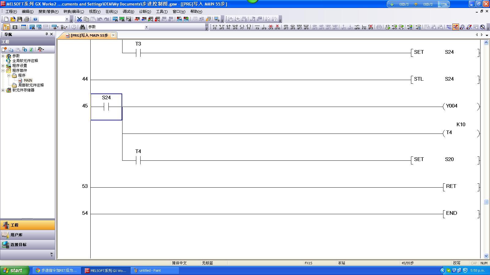

谢谢各位!已经搞定上
图
