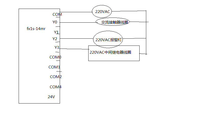

为什么我发帖子不能被管理员通过啊?借你的帖子说下
请教个问题  我这么接线对吗
我新手 谢谢哈
