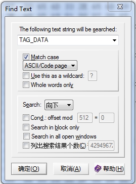

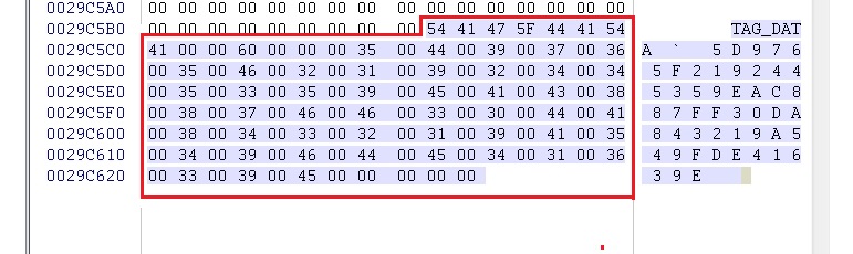

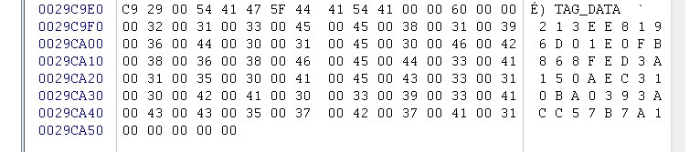

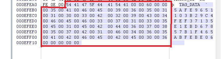

威纶通EB8000最新版的xob文件反编译密码不是111111,就将TAG_DATA的值改为按下图红线内的值,密码就为111111了。大家试试吧,ok就各个赞。

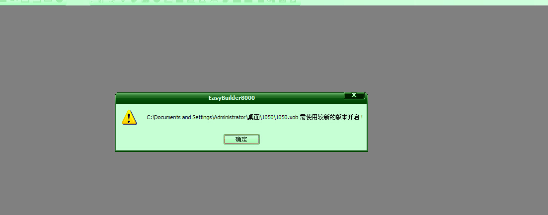

    高手这两个文件帮我解一下,我解不了。谢谢!
    附件: 攻牙机.rar (675 K) 下载次数:1530
    附件: 铆钉机.rar (364 K) 下载次数:1525

    TAG_DATA  这个文件在哪儿?

    大师我这没看到你红线的内容。什么原因请指教!

    引用第8楼xwp781于2014-07-12 10:47发表的  :
    2013年7月以后的版本编辑xob文件才有红线的内容。

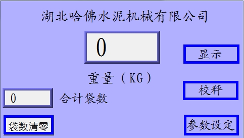

    那2013年7月之前的版本,又如何破解XOB文件密码,触摸屏的型号是MT6050I,哪位高手能够破解。
    描述:威纶MT6050I(包装机)
    附件: 新包装机.rar (81 K) 下载次数:823
