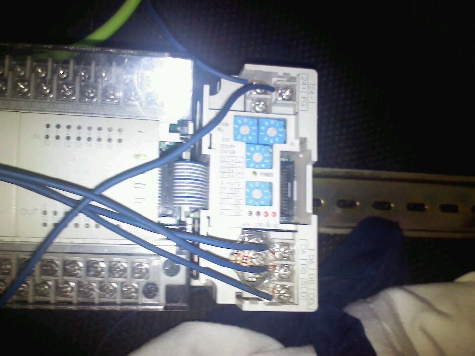

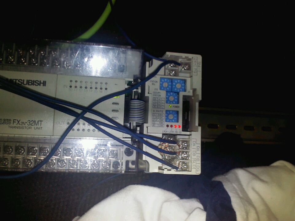

描述:用9个1K的电阻并联做成的终端电阻,量个是108欧姆,接线是DA 接DA ,DB接DB ,DG接DG
描述:请各位高手介绍下X0 X0F X1在里面的特别的意义,这个测试时,X0是不亮的
cclink 的问题QJ61BT11N 跟32CCL通讯
不成功,
采用Q00UJ 跟FX2N,
附图

没人回啊

手册上有 分别是故障 READY 和数据连接中吧 具体看手册去吧

请问是什么手册,找了很久没找到

解决了

解决了说说心得吧

解决了楼主就说说是怎么解决的啊
