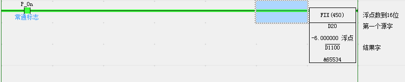

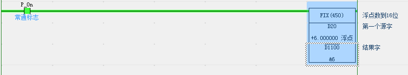

浮点数转换正数的时候OK,负数的时候就不行了。
看附件里的图片吧,不知道怎么发图

自己的问题,监视数据类型选成十进制,选有付好十进制就OK了。
