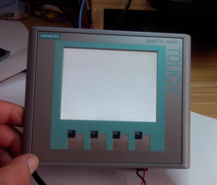

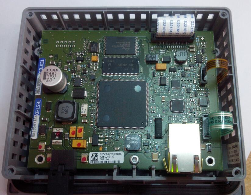

KTP400触摸屏今天突然白屏了,已经确定是主板有问题,屏幕和排线都是好的。主板的照片我也拍了一张,大家有人修过西门子的触摸屏吗?主板哪个地方故障可以导致西门子触摸屏白屏呢?谢谢大家

你这个要重新更新,以前在厂里见过

如果更新OS不可以的话,则是内存坏了,通病。
