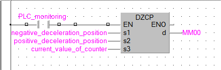

我截图看看能传上来么
就是DZCP这个指令,是高速计数器32位的区间比较指令,但是用ST语句编写
我写的是 DZCP(M8000,D200,D204,D300);
编译的时候,提示说“DZCP”里面无法使用4个参数,把M8000去掉,还是报警“DZCP”里面无法使用3个参数
到底是为什么啊?

与上图相比你不觉得函数差了一个吗?
