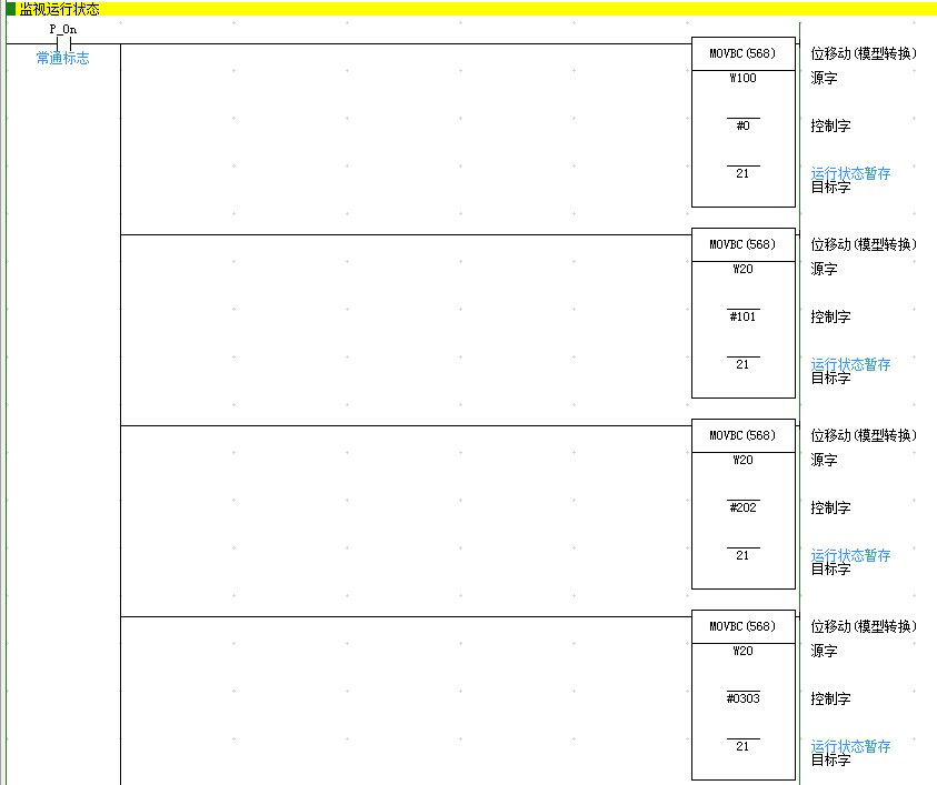

如图,请教MOVBC指令是什么意思,手册上没有这条指令啊,网上也没有找到.请知道的大哥讲解一下

自己找到答案了,是位传送的意思,比如MOVBC D20 #0303 21的意思就是把D20的03位传送到21通道的03位去.
