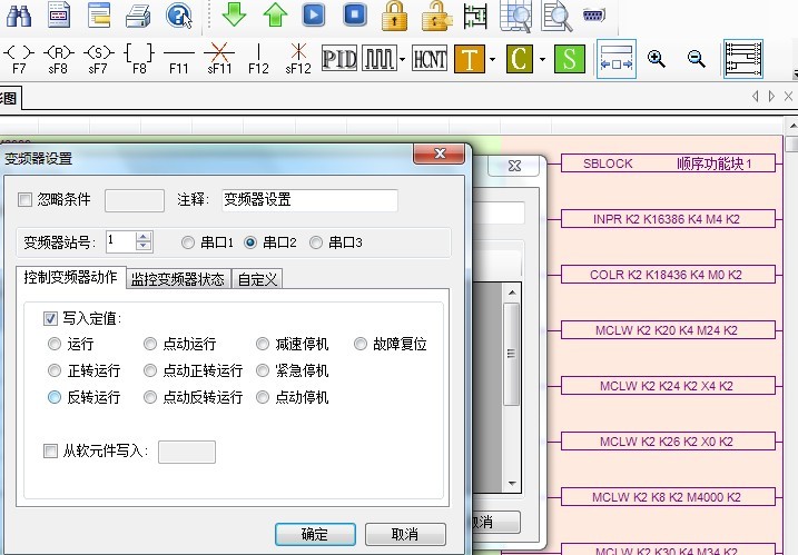

请教各位信捷PLC有没有像台达PLC那样有一个MODWR数据写入指令?或者类似的指令用来与变频器RS485通讯用的,直接就可以写入数据不用编写复杂的程序。请指点。

信捷有这个指令,而且他还有向导功能,现在发现信捷的PLC有些功能还是挺方便的

如果是信捷以外的变频器还可以这样设置使用吗?

用modbus的读写指令就可以了

其它变频器要支持MODBUS,就可以信捷也不是挺好,老是不运行。
