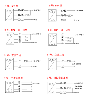

请问三菱PLC中光电开关四根线如何与五根线相连,还是不可以混用?

自己看看图吧
