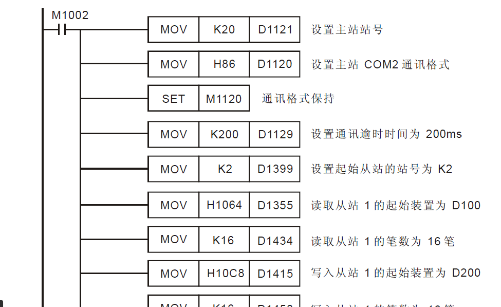

MOV H1064 D1355 ,其中H1064是表示D100,为什么不是H0064呢? 那是不是H1000就表示D0呢?

发表于: 2014-07-05 15:44
可能H10xx代表Dxx,今天看看手册的介绍。
