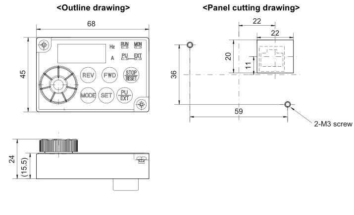

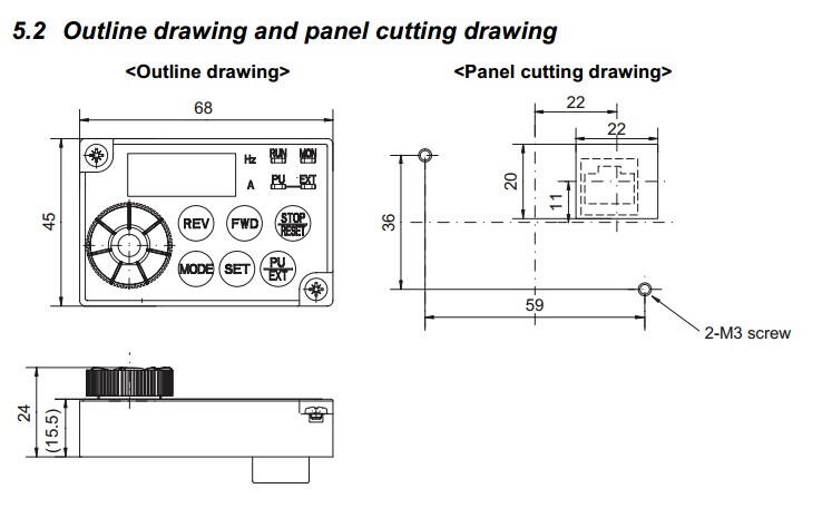

有谁知道三菱变频器FR-PA07面板尺寸?
希望有知道的告知,谢谢!

终于找到了

应该是这个
