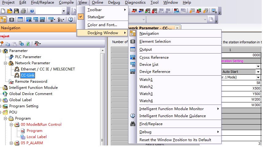

我最近在GX work2操作手册(公共篇)6.2.4章节看到关于cc-link模块地址配方确认,但是我按照手册操作并没有找到该项目。

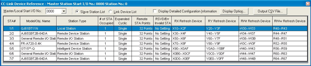

其实就是想直观查看各个模块的X,Y,W的分配情况。
手册操作步骤如下:
[View (显示)] → [Docking Window (折叠窗口)] → [CC-Link Device Reference Window (CC-Link
软元件分配确认窗口)]
请大家指教下。

原来是在主界面的VIEW里面,我一直在CC LINK配置里面找

这个信息很重要,请楼问如何找到的?
(在什么样的情况下,显示出CC-Link Device Reference Window 按扭)

与软件说明有点不一样,是DEVICE RERERERENCE;
