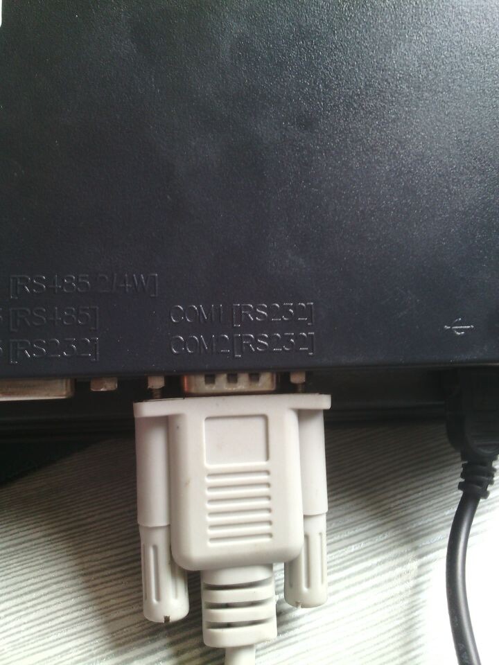

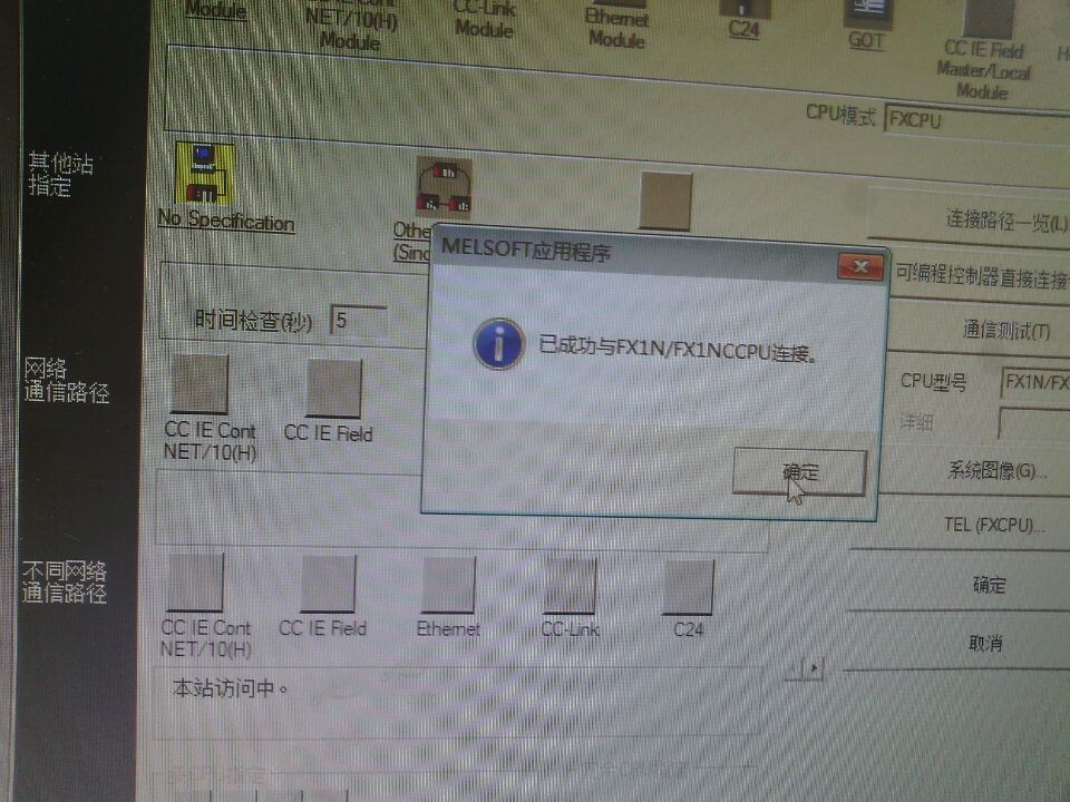

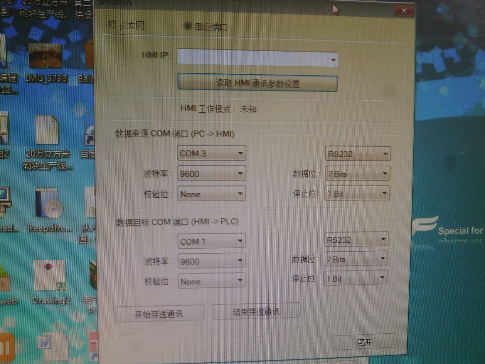

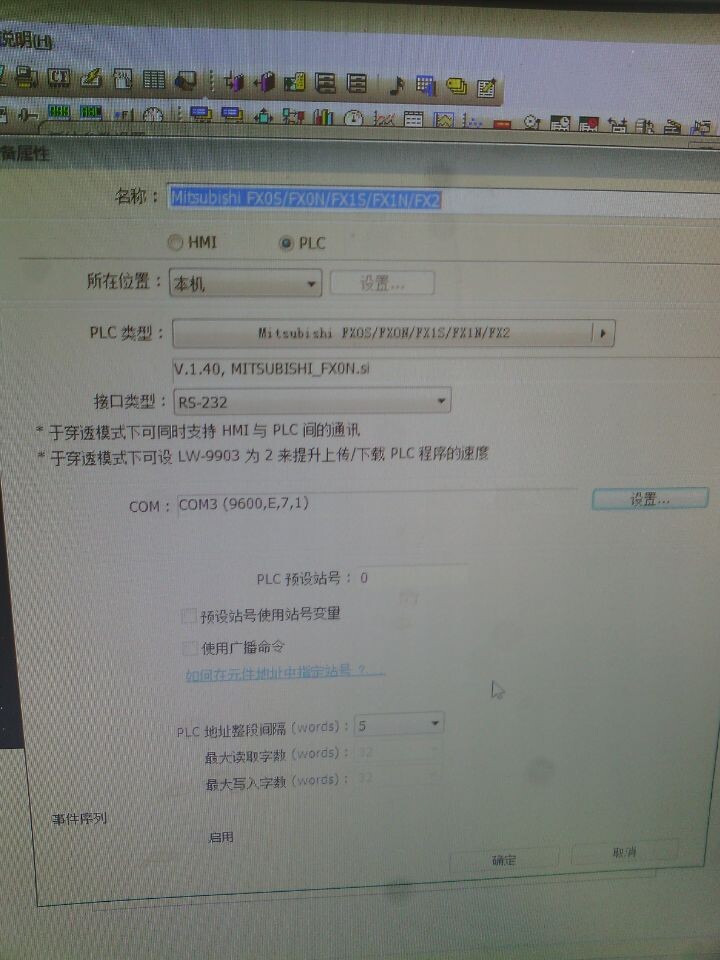

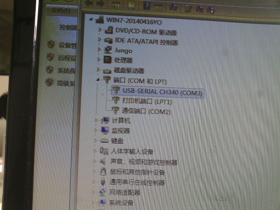

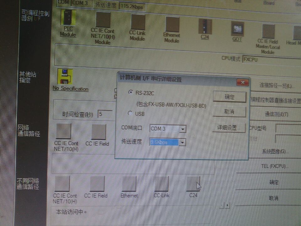

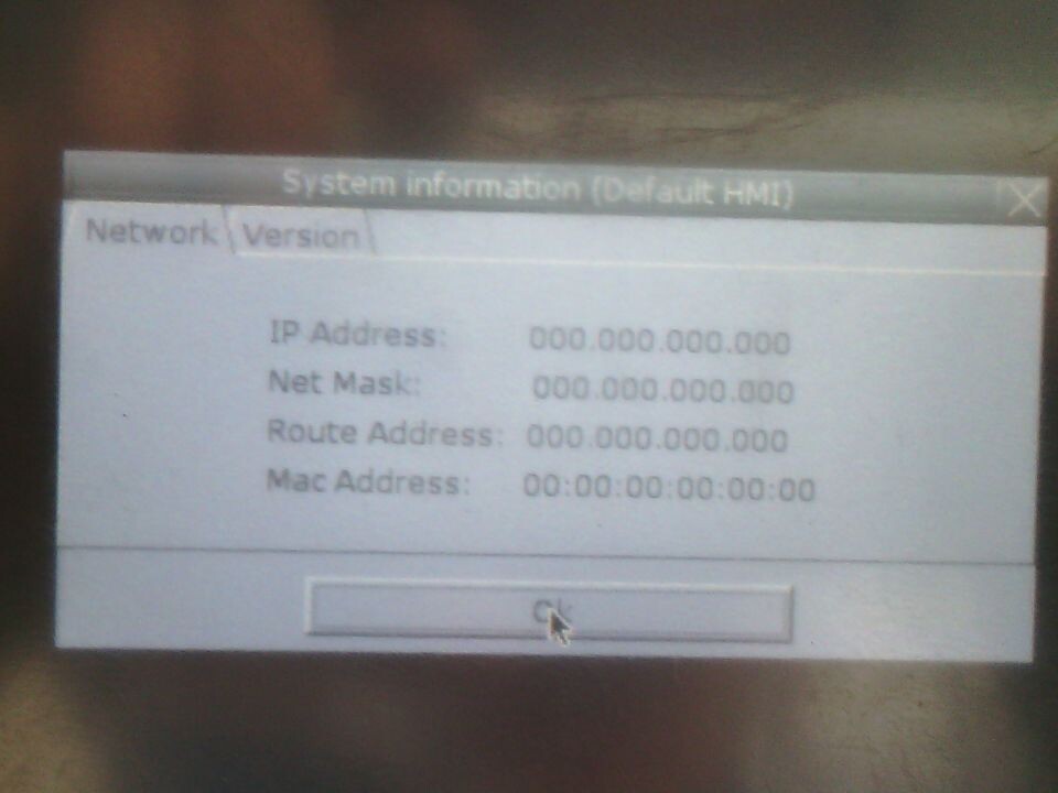

两个触摸屏 两个PLC 两条数据线 有一套是正在运行的 另外一套是新买的 触摸屏 被我重新效屏了 就是回复出厂设置 应该怎么设置PLC与触摸屏RS232的通讯连接呢? 请各位大侠指教

改变接口类型
