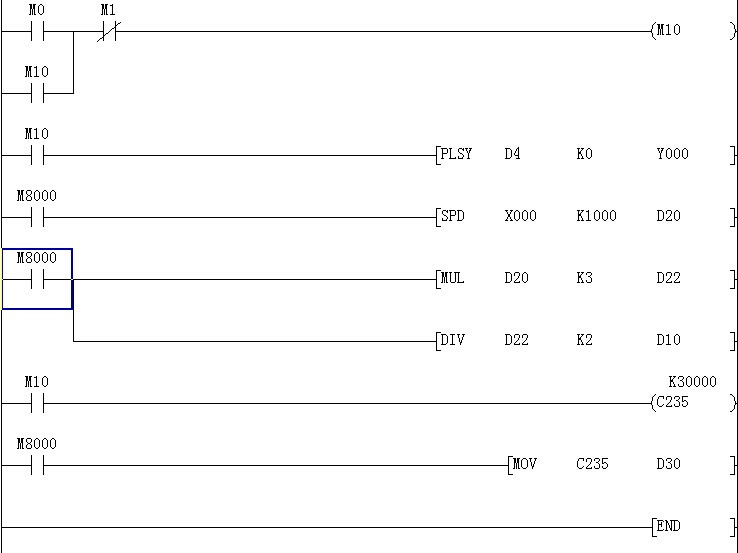

D20数据不变一直为0 , 我用的双向计数器,SPD只用到x0一相不知道有没问题,但我用高速计数器能测到脉冲,就是测不到速度.

我用的步进+编码器

SPD所指定输入点不能与高速计数器相冲突;
你的SPD指令和C235都用到X0,是不正确的。

同意楼上的

2楼正解
