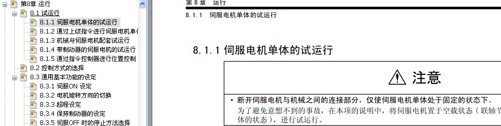

    6楼  发表于: 2014-07-01 22:05
    当伺服电机出现不动作时,试下用点动方式时电机能不能运行, 如果能的话,那问题就应该出在plc脉冲输出
