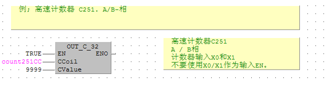

1楼  发表于: 2014-07-01 21:18
如果你是用X0作为高速计数输入,coil处你应该写CC235,如果是用X1,你就要CC236

2楼  发表于: 2014-07-02 12:33

引用第1楼扬宇于2014-07-01 21:18发表的 Re:求问,GX works2 结构化编程的时候,高速计数器OUT_C_32的Ccoil应该 .. :
十分感谢!!

引用第2楼daizhi于2014-07-02 12:33发表的 Re:求问,GX works2 结构化编程的时候,高速计数器OUT_C_32的Ccoil应该 .. :
[attachment=122960]
[attachment=122961]
十分感谢!!
