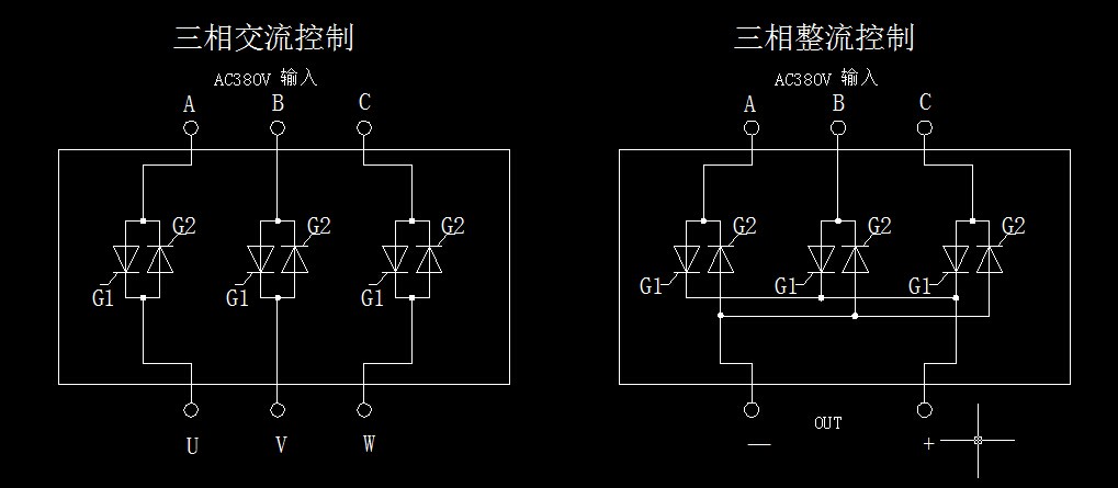

大家好,我的西门康可控硅模块skkt106 , 触发器用的是宇电的AIJK6 。 控制三相交流输出。现在想把三相交流改为三相整流输出。可控硅还是原来的skkt106 ,触发器还是AIJK6 .我自己把可控硅的主控电路改动了。不知道是否可行,有没有弊端。,自己画了个图请大虾赐教!

发表于: 2014-07-01 10:02
应该是没问题

发表于: 2014-11-13 00:34
注意一下导通角,防止短路,应该没有问题

发表于: 2014-11-13 10:32
在整流输出接上反向二极管和输入ABC上串接灯炮,,,,,检验下就知道....

发表于: 2014-11-13 13:45
原先是交流的,变成整流用的话,要只用一半可控硅,另一半不用。即双向并联的单向可控硅用一个。
