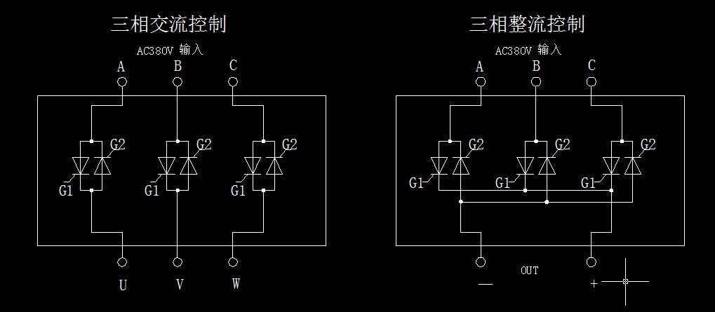

大家好,我的西门康可控硅模块skkt106 , 触发器用的是宇电的AIJK6 。 控制三相交流输出。现在想把三相交流改为三相整流输出。可控硅还是原来的skkt106 ,触发器还是AIJK6 .我自己把可控硅的主控电路改动了。不知道是否可行,有没有弊端。,自己画了个图请大虾赐教!

应该没有问题,三相全控桥用的很少,要求馈能的场合采用。一般用三相半控桥!!!

可以的这样得三相可控硅桥式整流

可以吧
