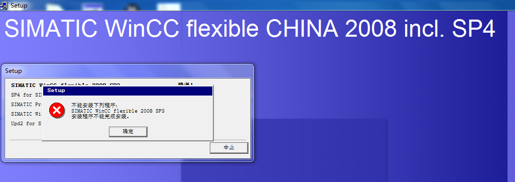

如图,安装过程中弹出的对话框,无法继续安装

系统换成非GHOST版本的原装光盘纯净版吧,系统某些组件或功能不完善,格式化重装,注意西门子软件的安装顺序及兼容性,祝你好运!

1.根目录不能是汉字,我装的时候硬盘的名称也改成了英文。
2.把杀毒软件关闭,不能开机启动。
3.重启计算机,安装。

之前就是安装过西门子软件SP2版本的,后来把SP2的卸掉,装SP4版本的,就出现这种情况。

安装包路径不能有中文名称哦

安装路径没有中文啊

安装西门子SP4版本的触摸屏软件,是不是要先安装SP2版本的软件,然后在SP2的基础上安装SP3版本的软件,最后在SP3的基础上安装SP4版本的软件,求指教

重做系统后,再安装

本人也是遇到这个问题,你就是重新安装系统有时候也是白搭,我在一天就安装了几次系统还是这样,不过仔细看了安装说明 其实很多事情不是我们想象的那样难
西门子的软件安装是很容易的,关键是注意看 安装说明
