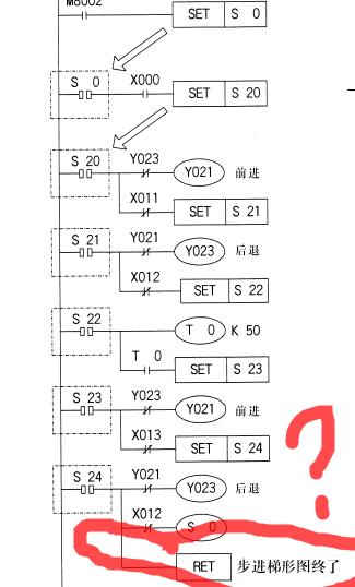

这是看三菱FX系列PLC编程手册上面的一个步进梯形图,怎么和我从书上看的编程不一样,而且这节程序我用软件编出来软件显示最后的RET是错误的。
小弟是新人求请教,是不是这编成手册有错的地方?

发表于: 2014-07-01 08:48
旧版软件FX WIN写的,换到GX Developer肯定是错的?另外,教授写的东西也有错误的

发表于: 2014-07-01 21:09
这是三菱比较老的一款免安装的软件写的,现在很少用这款软件了

发表于: 2014-07-01 21:20
看书不要全信书上说的东西啊,书上也有错误 的时候啊,

发表于: 2014-07-04 10:54
台达的软件是这样的编写方法,RET得单独一行

发表于: 2014-07-04 12:15
没有步进开始STL
