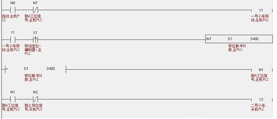

控制功能是:在同一根轨道有两台移动小车,对应8个工位,在每一位工位独立完成下货,取货功能,由于移动有40米,移动布线不方便所以设计每台小车由独立PLC控制,
控制流程是:
1.在起始a工位时,一号小车装货,确定装好移到b工位配货,确定一号小车到b工位后二号小车移到a工位装货,以些类推,当前工位有小车时,禁止后小车移动.
2.当一号小车移到H下货工位,完成下货后,一号小车进入待机工位,二号小车移到H下货工位,下货.
3.当二号下货完成后,才两台同时返回起始点

吕工,你好!对一台PLC控制,我一直没找到好的布线方式,所以才想两台独立控制,但两台PLC通讯没做过,不知怎么将主小车信号传送给从小车,
例如一号小车到了B配货工位,输出到位信号M1闭合,二号小车接到M1信号后运行.可怎样在程序中表达出来啊?<我用台达,或三菱的PLC>

7楼  发表于: 2014-06-30 15:41
如这个程序

引用第14楼a271156864于2014-06-30 15:42发表的  :
你按正常的通信方式写好    先把两台PLC通信一下  然后就把无线通信模块 接上OK了    深圳有一家做这个 很成熟的
以前没做过两台通讯,能请教一下怎样做吗?

引用第23楼jackal于2014-07-01 16:30发表的  :
烧钱的做法:  地面Q PLC  通过光传输器与小车上的FX PLC 通讯   一边对应一台小车 FX PLC 。 (这个必须写通讯程序)
省钱的做法:  地面一台FX PLC 通过无线IO模块 与 小车上的16进16出的无线IO模块通讯 (小车上没有PLC)。
无线IO模块相当于地面IO映射到小车上的IO上,通讯不需要写模块开发商已经做好了。
关于小车定位  每个工位 安装一个150MM 的定位片  小车上采用两个光电定位 两个光电同时ON 小车就定位  一个光电ON 就是低速。
这真是个不错的方案,谢谢分享!请问16进16出的无线IO模块通讯能装碥码器吗?因为小车在配货时要用到??

引用第32楼jackal于2014-07-02 09:28发表的  :
编码器主要是用在定位辅助 与 速度控制
定位辅助作用 :   编码器只是控制一个范围 定位靠小车上"U”型两个光电
速度控制     :   距离目标比较远时可以高速 接进目标时可以中速   两个定位光电其中一个检测到了就低速  同时检测到就停止定位完成了。
我们公司用的是烧钱的方案 定位也没用编码器   在小车辅动轴上安装一个法兰片上面开很多孔  然后用一个U型光电  来计数   孔开的越多精度越高。(取决于你买的无线IO模块响应时间)
哦,谢谢!
能推荐几个好用的IO模块吗?
