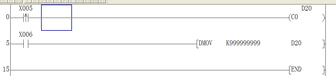

将D20赋值k999999999 这样计数器可以计数这个数值吗 谢谢

这个程序思路是可以的,但计数器的编号选择不对,C0是十六位计数器,你的这个计数值选择的是三十二位的,应该选择C200---C219就可以。记着俺是新疆的自控工程师啊。

不可以
C0 只到 32767
但有另一種表達方式
X5
----|^|-------------------------------------[DINC D20]
----[D> D20 K999999999]--------(M0)

请选择适合的计数器

不行 调试东西想知道行不行最好买个plc回去玩
