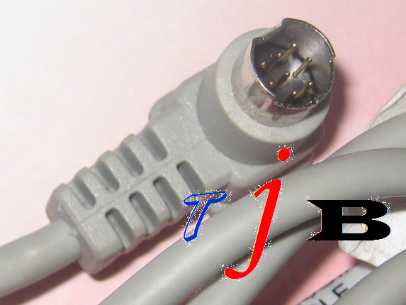

1 想做1个编程电缆,不知道plc上的接口是什么型号
2 是不是和三菱小型plc一样
rslogix5000

谢谢!问的是那接口是不是和三菱小型plc一样?

引用第2楼liuliu100于2014-07-16 16:36发表的 :
形状一样,针脚定义不一样。

引用第1楼佛冈樹D于2014-07-10 18:10发表的 :
为什么把我的图下边的给切了

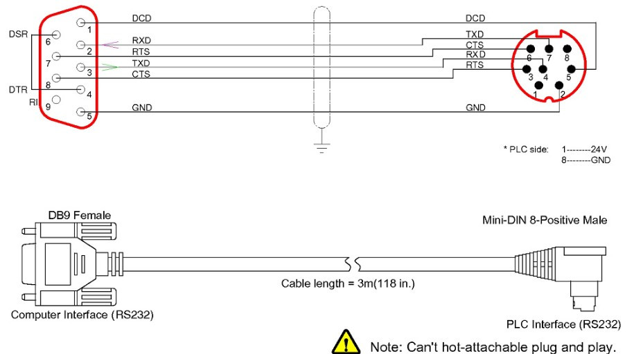

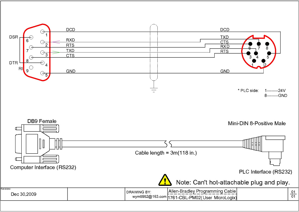

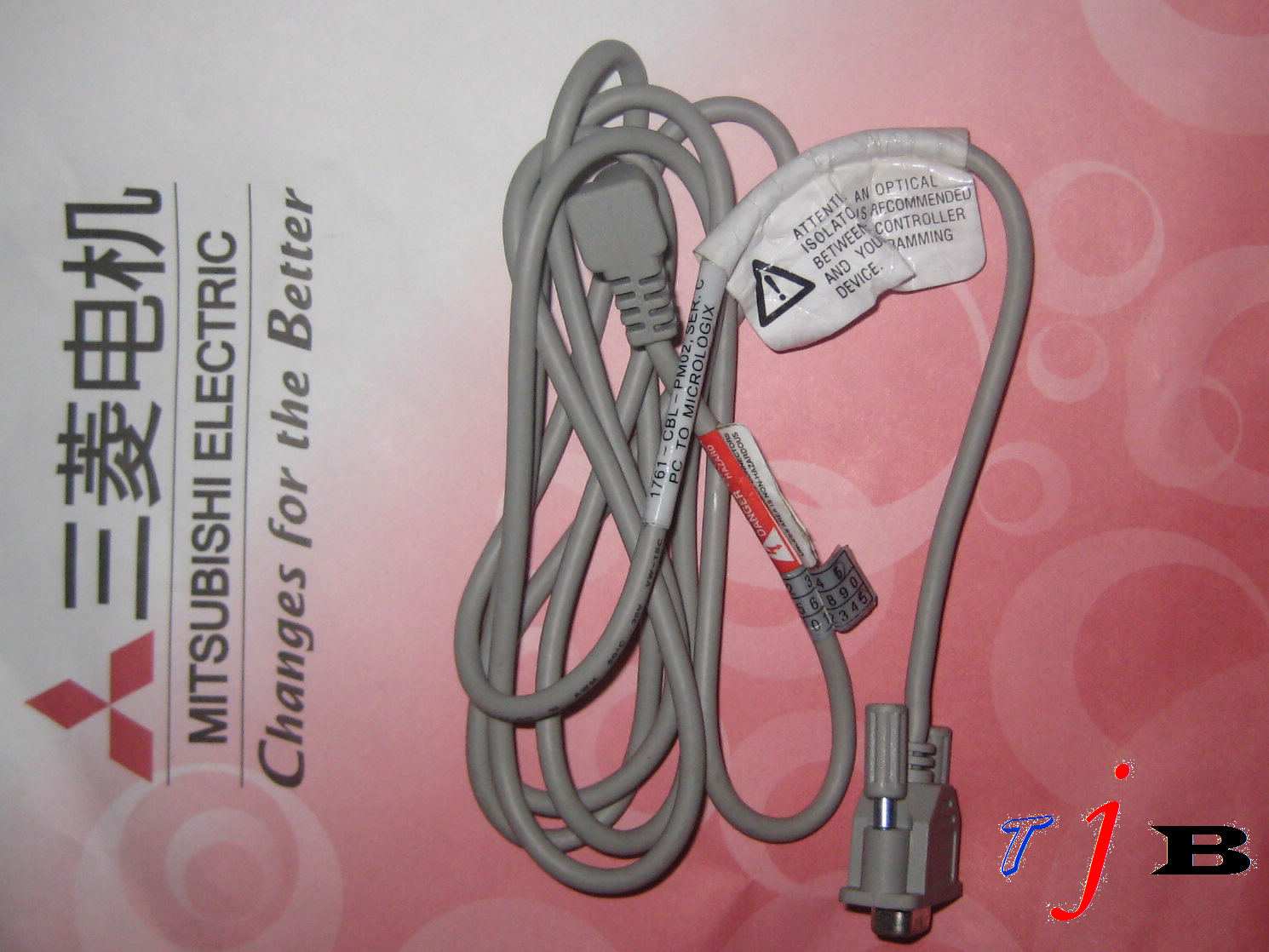

那个头你买不到的,和三菱的类似(Mini din 8P)但缺口不一样。用三菱的头改的话容易把编程口拔坏,插拔都很费劲
原图在此

另外这个编程口可以定义为RS232或DH485
