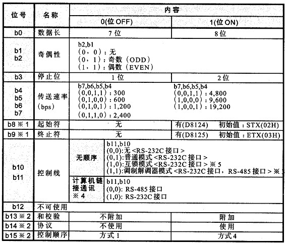

三菱通讯,把D8120设置为H0C81
是什么意思,
我知道转换二进制为1100,1000,0001
低8位的意思是8位,无效验,1停止,9600bt
那么高四位的1100表示什么呢?
求大师解释

你首先要查询D8120里的每个位是做什么用的

三菱FX通信规定了,b11,b10,b9 为控制线的选取方式,当使用通信板卡FX2N-485-BD时b11,b10="11"
