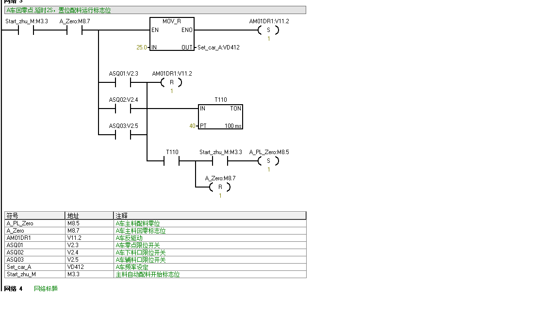

请问变量存储器V可以用IO输入输出吗

有点不明白别人怎么用变量存储器当输入输出呢

可以。
如此用法,你完全可将其当作M点来看待

1楼的解释,正点~
