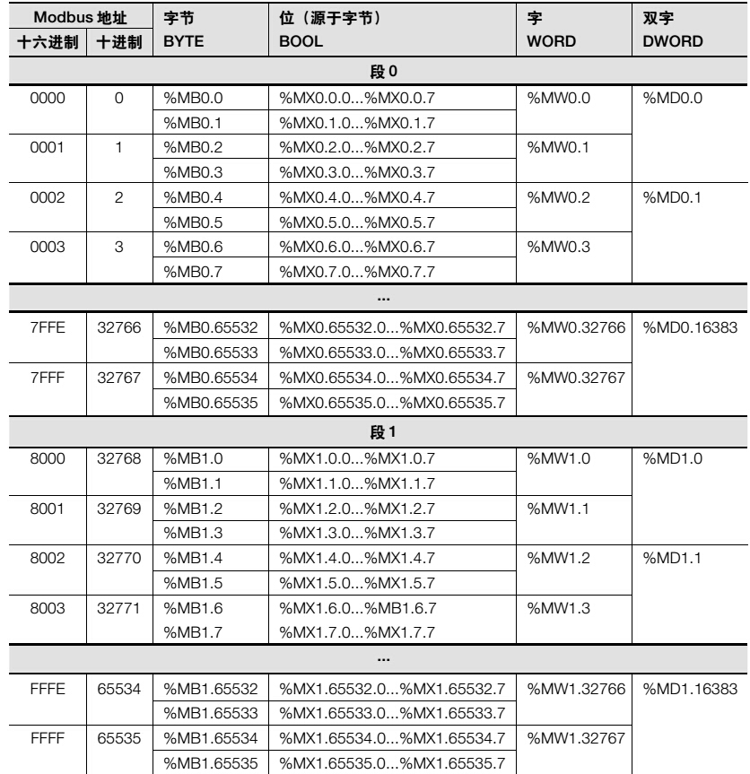

ABB的plc与楼宇通信,使用modbus协议,modbus地址上下限是多少啊 ,我看手册中怎么能到65536呢?有谁能够给解释一下 啊?
ABB在使用modbus通讯时,不是只能读取M寄存器区的内容吗 ?不是只有使用40001到49999的地址来一一对应吗,可是为什么手册上却是从0到65536,?

有位地址和字地址

还是不大懂,能再详细的解释一下吗?
