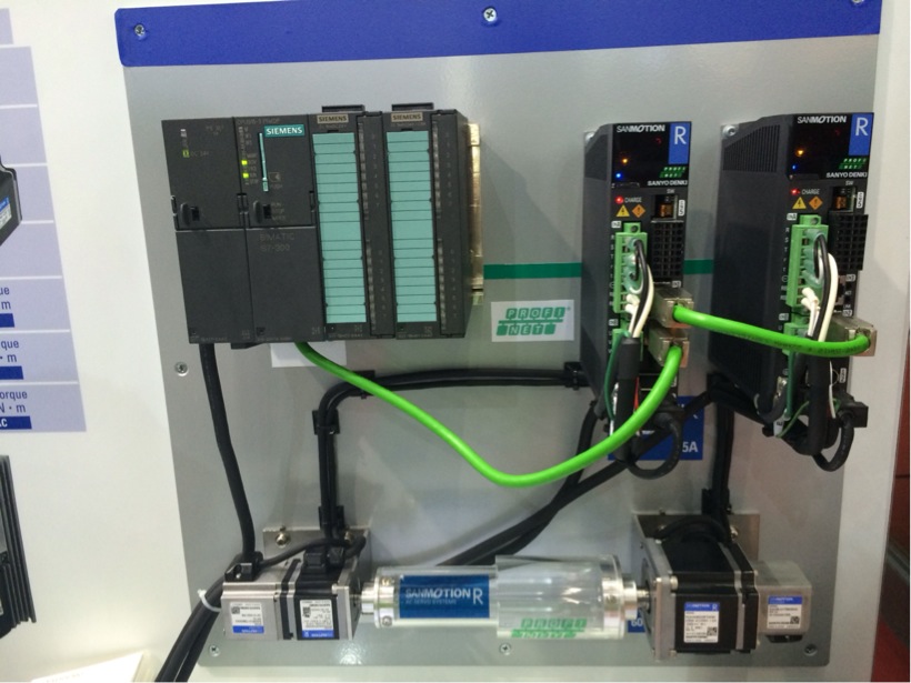

    9楼  发表于: 2014-07-01 21:56
    用西门子300PLC组态控制PROFIBUS方式DP通信控制、方法简单,接线更简单,通信四根线就搞定啊——这是一个图片样例,是实物控制的啊,
  • 下载积分:+2(lijunquan) 真诚感谢!
