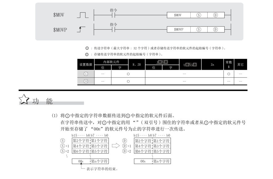

请问下有没有大师用过  三菱Q系列PLC加串口通讯块QJ71C24N与斑马ZM400一维码打印机连接打印一维码的呢 ???
我想请教  PLC是发何种类型的数据给打印机   打印机打印出了的是一维码而不是数据呢
程序该如何写  需要用那些指令

做过S7-300和INTERMEC打印机的通讯。INTERMEC有一个IPL指令说明书,专门讲如何用通讯指令打印标签。斑马打印机应该也有类似的说明书。你必须看懂说明书,然后编程时就是用RS232发送相应的指令给打印机就可以打印标签。支持条码的类型要看打印机,INTERMEC支持条形码,二位码等。
斑马需要使用ZPL语言指令   我现在遇到的问题是不知怎样把ZPL指令写入PLC
例如如何把
^FO 100,100^BY3写入PLC
签名无效了,麻雀不见了!

对于INTERMEC是发送指令的ASCII码给打印机
为什么今天我发十六位数据和ASCII都不行呢
$MOV "5E5057240" D2  有什么错么

用过西门子或计算机里的资料是一个字符占8个位
也就是一个D只能传二个字符
你9个字符也5个D
