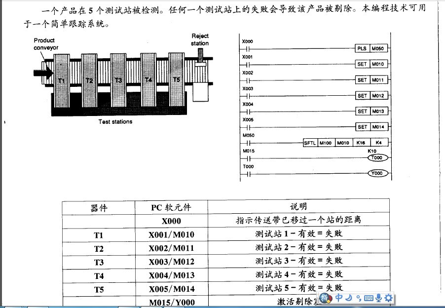

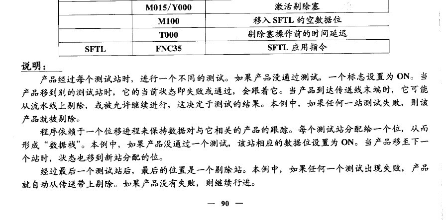

如图,我看了一下,有点不是太明白,为什么最后2个常数是K16和K4,剔除的时候又为什么是M15呢,请大侠详细解释一下这个例子

说好听点:由于编者水平有限,书中难免有不当之处,请读者指正。不好的的就是:不要太看重书中示例讲解引用,不要太相信所谓的专家学者教授,有些东西透着用根本就行不通。

    我在看不透的情况下,亲自试验了一下,证明这个程序本身就一个错误
    改成SFTL M100 M10 K6 K1还差不多,不知道对不对
