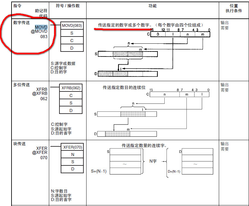

    嗯 非常感谢!那五个指令我基本都可以了解,就是和后面那些指令一起就不会运用了,尤其是那个MOVD指令很难理解

    任何时候,看对应的手册等都是一个很好的学习方法,手册官方都有免费的,或者看软件的帮助。

    弄明白了,看到模拟量控制那块有,但怎不会用
