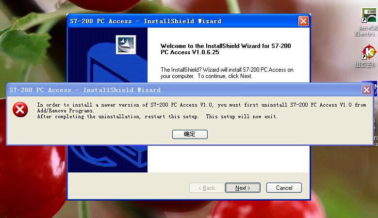

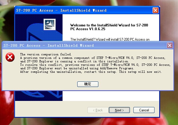

安装 opc sp6时候出现这个问题是怎么回事?

高手请指点下

楼上说的对,重装系统
或者用卸载工具把,有残留的注册信息
话说,这东西感觉很偏门,还不如自己写或者用组态软件

删除注册表值:pending file renameopera tions的值看看
