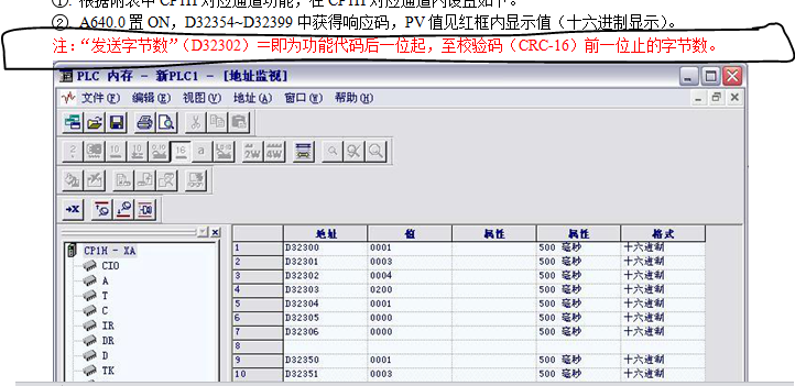

如题,
我做如下设置
plc:定制 波特率: 9600 格式 8,2,N 串口网关
变频器 VFD-E : 站号1 通讯速度 9600 通讯格式 8,2,n forRTU
程序
mov #1 d32300
mov #3 d32301
mov #4 d32302
mov #2102 d32303
mov #2 d32304
#1:站号
#3:读取指令 (变频器)
#4 :传送字节数
#2102 :起始地址
#2 连读2个地址
请各位师父给看看 第一次与变频器通讯 请多指教

CP1H的485模块的6个拨码开关有没有设置,在PLC的软件串口通讯-网关通讯,进行相应的设置,资料就那么几条,很简单……

你连续读两个字能是4个字节吗?应该是9个 我当时做士林变频通讯的时候手册上的列子就是

看欧姆龙的样例 或手册,字节数 欧姆龙的算法不是常规算法,
CP1H与EJ1简易主站通讯.doc
(418 K) 下载次数:309
http://www.fa.omron.com.cn/videofaq/3478.html
