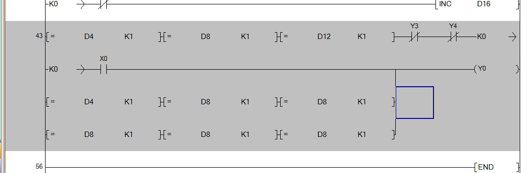

描述:错误图片
我想让 上面的三个并联,但是总是转换错误(上面的数据时乱写的),求教高人指点一下

Y3 Y4 X0
---|/|------|/|----||------------------(M0)
M0
--[ ]----[ ]----[ ]---||----------(Y0)

先输出M0 ,后再并。。。

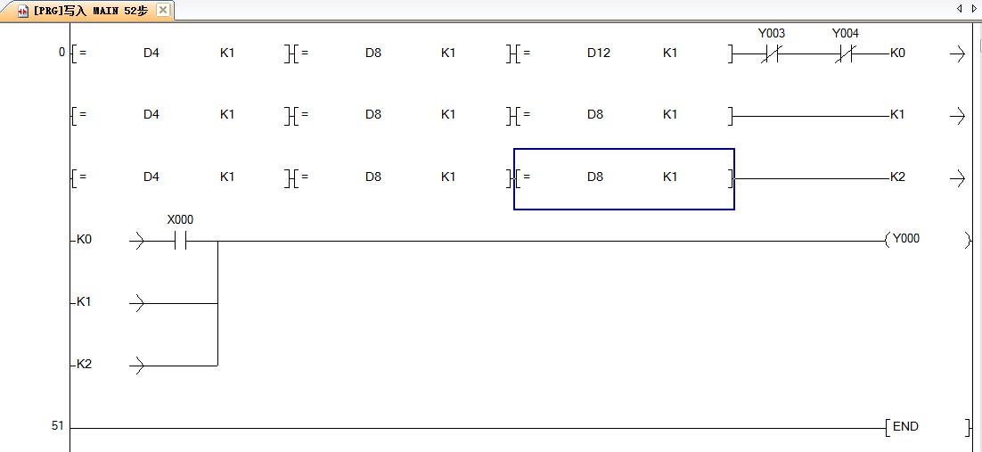

编写方法方式问题。
已经写好,自己看吧。

起初我和三楼的想法一样,但是由于上面的顺序是K0 K1 K2 ,下面的顺序就变成K2 K1 K0 了 检测不通过,我不知道三楼是怎么搞的,一楼的应该能行
