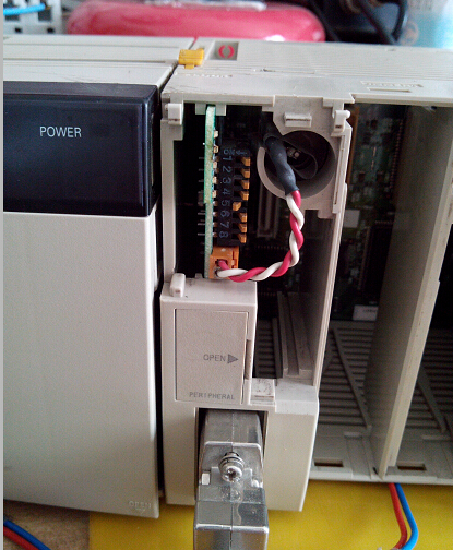

原先盖子上有标着拨码开关的具体作用,现在盖子也没有了,大家有知道,这8个开关的作用吗?手册翻了一遍也没找到相应的介绍。

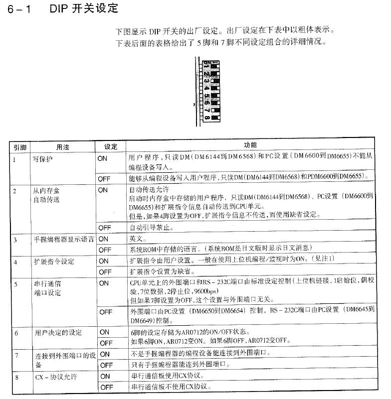

CQM1H-DIP开关设置

正常通信下载程序的话,怎么设置这个DIP,只把5打到ON就可以了吗?

5是串行通讯口相关设定
