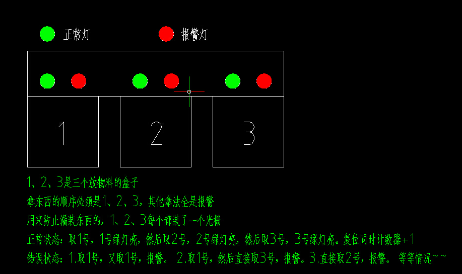

请帮忙出出思路,想了好几天了。就是程序里面怎么判断物料拿取的顺序。
图中是用手到3个物料箱里拿物料的,手进物料箱,对应箱子里的光栅就感应到给个信号。
如果哪位大神愿意帮忙编程序就更好了。

东西不多 报警不少
用计数器控制

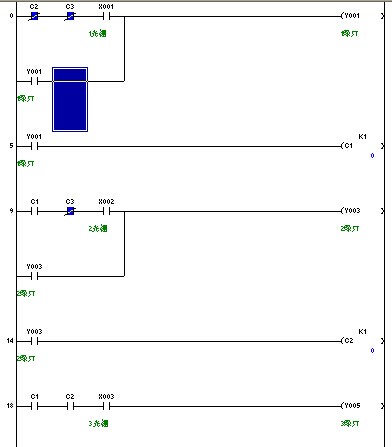

我写好了这个程序
其中一部分

顺序取料程序,三菱FX3G编程GX-Works2格式,纯逻辑写法有点长,供参考。

works2写的,试试
