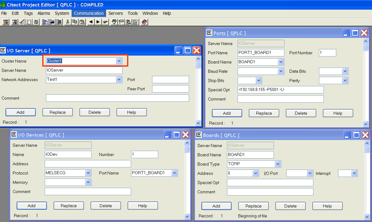

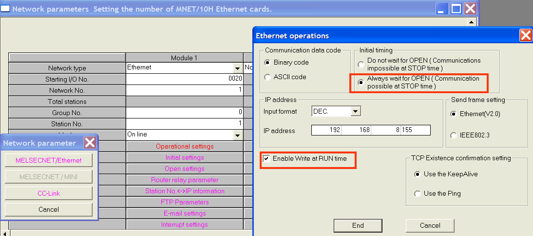

各位高手:
小弟初次使用施耐德的vijeo citect v7.40的软件,在安装在软件的电脑上在设计好监控画面(用来监视现场设备的温度)及相关设置后,与三菱Q02HCPU通过QJ71E71-100模块进行通讯。用三菱GX WORK2软件测试,电脑与QJ71E71-100模块的网络连接正常;但vijeo citect v7.40软件中,监控画面对应的数据全是零。不知为什么?请各位高手指点。相关设计请看附件

端口没对应上吧

1楼高手:
感谢指点!
不知我的设置是否有误,烦请看看我附件中的程序。
如您有成功案例,可否提供,以供参考。

1楼高手:
请问三菱以太网模块对应的设置应如何?
谢谢!

测试样例发你邮箱了!
