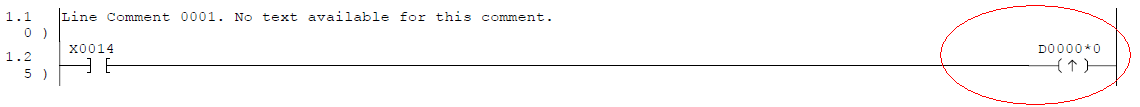

各位师傅:请问这种符号是啥意思?

上升沿;这里应该是D0的0位在执行条件为ON时,只接通一个扫描周期。
