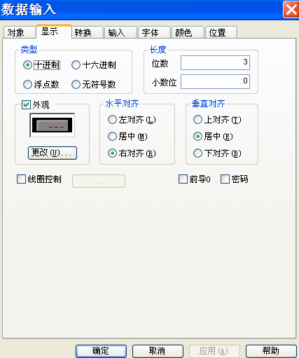

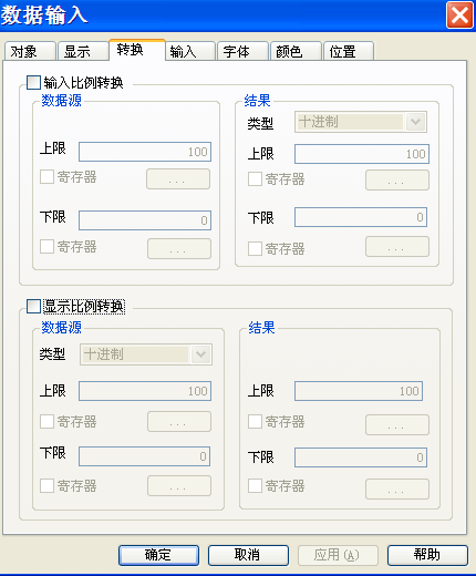

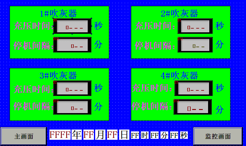

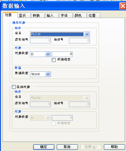

触摸屏和PLC都是新的,位元件通讯正常,比如显示Y0的通断状态这都没问题。就是输入数据的时候没反应,比如PLC里的D0,。头一次用信捷的触摸屏,大家帮我看看什么地方设置的有问题。

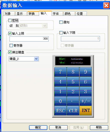

发表于: 2014-06-16 22:39
输入下限 选项

发表于: 2014-06-17 08:10
不要选择十进制数,选择无符号数,因为你的是单字数据不是双字数据。

已经解决,搞了半天原来是字体的设置问题。
