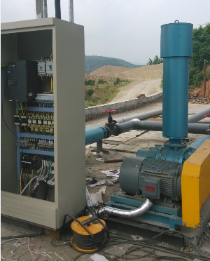

在风机泵类负载中,有两类不能做为变转矩负载对待。那就是罗茨风机和潜水泵。尽管这两类负载叫风机和泵,但负载特性与变转矩不同。
哪三菱用哪种变频器为宜,FR-A740变频器吗?

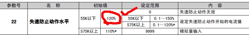

现在用的是FR-F740 22KW
老是出现故障,
OL 失速防止(过电流) ,
TH 电子过电流保护预报,
E.THT 变频器过负载跳闸(电子过流保护)
FR-F740 22KW 解决了 如下设置

用E740或者F740就可以了,没有必要用A的,还有变频器尽量大一号,风机输出端压力不能过高,否则电机堵转,肯定会过载
爱海涛涛
201 个
352 点
736 分
在线时间: 1592(小时)
2010-08-24
2022-04-14
查看爱海涛涛的
发表于: 2014-06-16 21:18
另外建议使用压力传感器,恒压控制

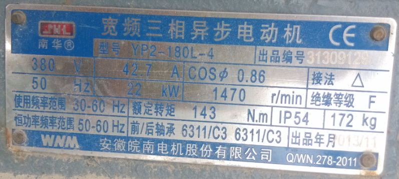

你这是国产电机,要用进口电机,要不把变频器加大两个等级,

参数设置不当 14应设置为1,罗茨风机转矩不是恒转矩。

14应设置为1就出现故障,不能运行。 设置为 0 不出现故障。可以运行。。为什么???

新機 已經用一段時間 哪種
電機有檢查一下嗎?風機機構有堵死嗎?
程序設定不當成分較高 Pr80~85 pr19那瞰瞰
